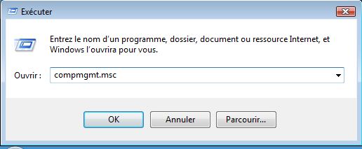

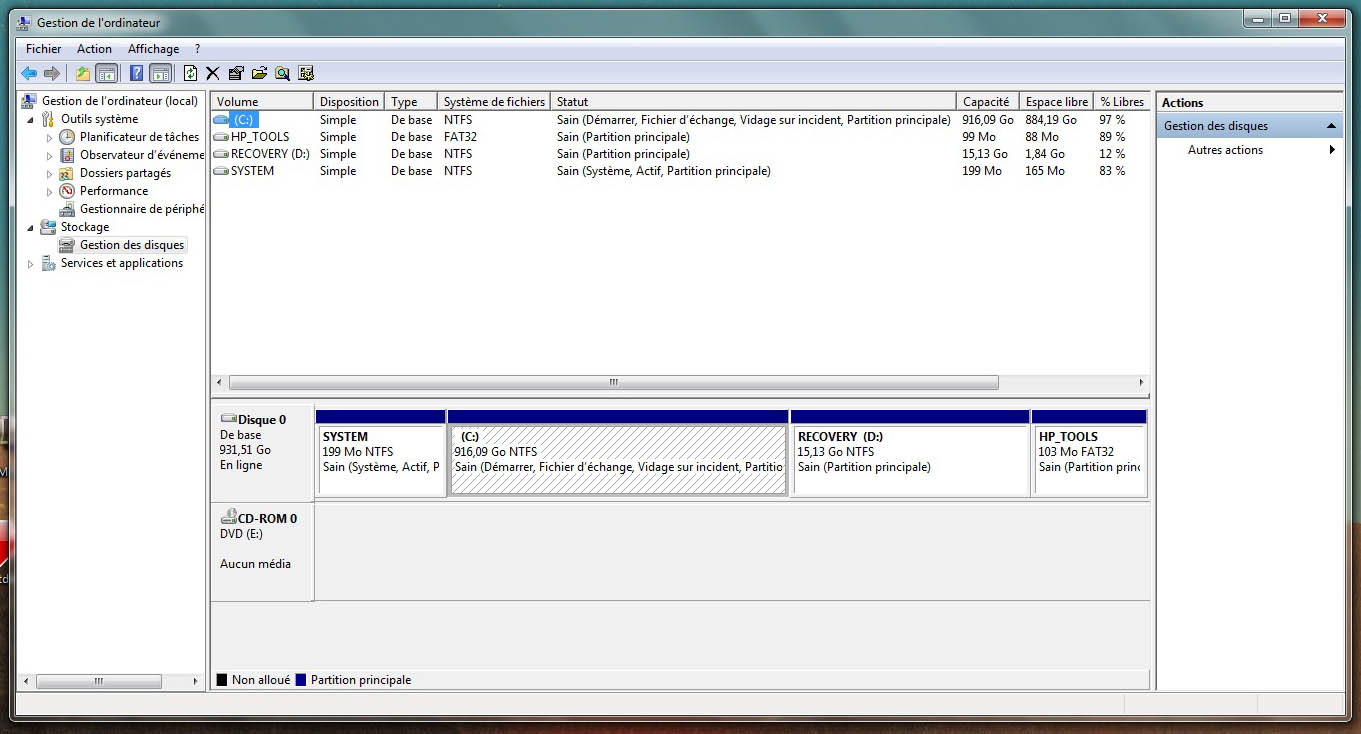

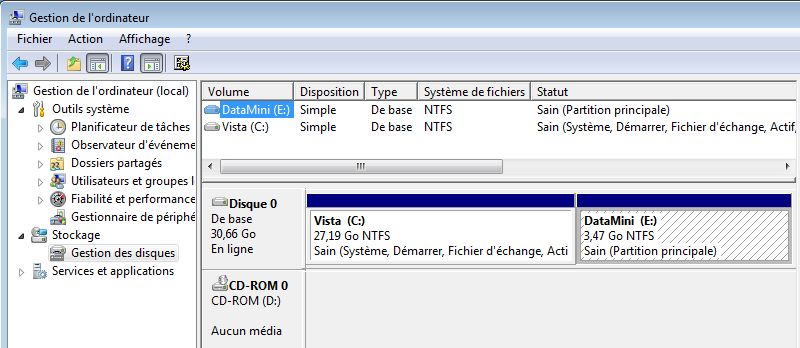

- Pour tenter d'avancer je te propose de vérifier la configuration disque de ton système (l'exemple est avec Vista, mais c'est pareil avec Sept);
  • Clic sur démarrer et dans la fenêtre recherche tape Exécuter.
  • Clic droit et exécuter en tant qu'administrateur sur "Exécuter" qui apparait en haut de la fenêtre de recherche.
  • Ensuite dans la fenêtre qui s'ouvre tape compmgmt.msc
  • Clique sur Gestion des disques comme indiqué sur l'image:
  • Fais une copie d'écran, sauve l'image en format .jpg et charge cette image via http://www.xooimage.com par exemple (ou via le lien en bas de la fenêtre "réponse" du forum) et poste le lien "code de forum" que tu obtiendras

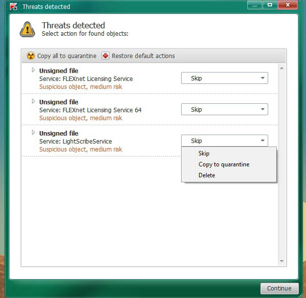

- Je n'y crois pas beaucoup mais on va quand même essayer TDSSKiller. Si ça plante, pas d'affolement, relance ta machine et n'insiste pas.
ImageTélécharge tdsskiller.exe sur le bureau
  • Fais un double clic sur TDSSKiller.exe pour le lancer si tu es sous Windows XP
  • Clic droit et Exécuter en tant qu'administrateur sur TDSSkiller.exe si tu utilises Windows Vista/Sept.
    - Laisser coché les 2 options par défaut -Visible via l'onglet "change parameter".
    Et coche les 2 options supplémentaires:
  • Clique sur Start scan pour lancer l'analyse.
    - Si une menace est détectée (Threats detected) vérifie que, suivant le cas:
    • l'option "delete" (effacer) est bien cochée pour la famille TDL2
    • l'option "delete" (effacer) est bien cochée pour tout objet de la forme chiffre_aléatoire:chiffre_aléatoire.exe
    • l'option "cure" (réparer ) pour la famille TDL3.
    • l'option "cure" (réparer ) pour la famille tdl4(\HardDisk0\MBR).
    • l'option "cure" (réparer) pour la famille Rootkit.Win32.ZAccess
    • puis clique sur Continue.
    - En règle générale: laisse l'action par défaut "skip" (sauter) pour les autres "suspicious objects. low/medium risks", si l'option "Cure" n'est pas proposée.
    Ne prendre aucun risque de supprimer un objet sans qu'on sache clairement de quoi il retourne puis clique sur Continue.

J'ai suivi pas à pas ton post (nickel)
voici la copie d'écran suite à la commande : compmgmt.msc
pour TDSkiller, le scan a donné 3threats en medium risk

- La configuration disque semble Ok ...
- Les éléments montrés par TDSSkiller sont légitimes et doivent donc être conservés (option "skip")
Peux tu poster l'ensemble du rapport TDSSKiller stp ?
