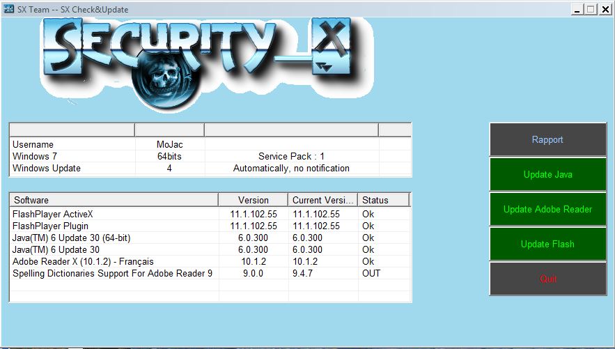

    :ss) Télécharge Image SX Check&Update (de igor 51) sur ton Bureau.
    /!\ Déconnecte-toi, désactive ton anti-virus et ferme toutes applications en cours /!\
  • Double-clique sur SXC&U.exe situé sur ton Bureau pour le lancer.
  • Au menu principal, choisis l'option Rapport.
  • Poste le rapport qui s'affiche à ton écran.

Et voilà le rapport SXC&U :
SX Check&Update
Lien vers le tutoriel : http://forum.security-x.fr/tutoriels-31 ... eckupdate/
Windows Version : Windows Vista 32 bits
Service Pack : 2
UserName : junthamat
05/02/2012
16:56:08
version = v0.1.1
Windows Update Information :
AUOptions : 4
Automatically, no notification
Version : 10.1.53.64
Flash Player ActiveX n'est pas à jour!
Version : 11.0.1.152
Flash Player Plugin n'est pas à jour!
Nom : Mozilla Firefox 10.0 (x86 fr)
Version : 10.0
Java Information :
Nom : Java(TM) 6 Update 29
Version : 6.0.290
Java(TM) 6 Update 29 n'est pas à jour!
Nom : Adobe Reader X (10.1.1) - Français
Version : 10.1.1
Adobe Reader n'est pas à jour!
Nom : Adobe AIR
Version : 10.1.1
Nom : Internet Explorer
Version : 9.0.8112.16421
A mon avis va falloir que j'les mette à jours :), j'attends ta confirmation...

:ss) Mises à jour de sécurité:
- Normalement c'est fait avec SXC&U. je te conseille de refaire un scan régulièrement et suis ce qu'il t'indique.
