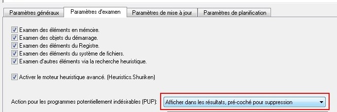

- Va dans Onglet Paramètres, puis Paramètres d'examen
- Modifie le paramétrage par défaut afin de proposer à la suppression les programmes potentiellement dangereux:

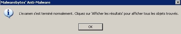

- Patiente jusqu'en fin de scan:
Clique sur OK
Image Clique sur "Afficher les résultats" puis sur "Supprimer la sélection".
