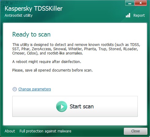

ImageTélécharge tdsskiller.exe sur le bureau
  • Fais un double clic sur TDSSKiller.exe pour le lancer si tu es sous Windows XP
  • Clic droit et Exécuter en tant qu'administrateur sur TDSSkiller.exe si tu utilises Windows Vista/Sept.
    - Laisser coché les 2 options par défaut -Visible via l'onglet "change parameter".
    Et coche les 2 options supplémentaires:
  • Clique sur Start scan pour lancer l'analyse.
    - Si une menace est détectée (Threats detected) vérifie que, suivant le cas:
    • l'option "cure" (réparer ) pour la famille TDL3.
    • l'option "cure" (réparer ) pour la famille tdl4(\HardDisk0\MBR).
    • l'option "cure" (réparer) pour la famille Rootkit.Win32.ZAccess
    • puis clique sur Continue.
    - En règle générale: laisse l'action par défaut "skip" (sauter) pour les autres "suspicious objects. low/medium risks", si l'option "Cure" n'est pas proposée.
    :Atte:) Ne prendre aucun risque de supprimer un objet sans qu'on sache clairement de quoi il retourne puis clique sur Continue.
  • En fin d'analyse il peut être demandé de relancer la machine:
  • clique sur Reboot Now.
    - Si aucun reboot n'est demandé, clique sur le bouton Report et poste le contenu du fichier qui s'affiche.
    - Si un reboot est demandé, aprés redémarrage tu trouveras le contenu du rapport de TDSSKiller ici:
    SystemDrive\TDSSKiller.Version_Date_Heure_log.txt)
    [SystemDrive représente la partition sur laquelle est installé le système, généralement C:]
