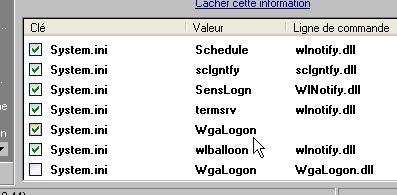

Je suis un petit nouveau et ayant lu dans un autre "post" un sujet concernant KB905474 voici une petite astuce pour éviter que Microsoft ne vienne fouiller dans l'ordi.. je n'ai rien d'illégal mais je n'aime pas...
Voici cette astuce, je n'en suis absolument pas l'auteur mais cela fonctionne et je voulais vous en faire part..
Pour ce faire, il faut utiliser Spybot.
J'ai procédé de cette manière..
1) Dans "Options des dossiers" --> "Affichage" j'ai coché "Afficher le contenu des fichiers" et décoché "Masquer les fichiers protégés du sytème d'exploitation.."
2) Recherche dans C:\ des 3 fichiers "WgaLogon.dll","legitcheckcontrol.dll" et "WgaTray.exe"
Il y avait des doubles..
3) Sauvegarde et suppression des fichiers ce trouvant dans C:\Windows\SoftwareDistribution\Download\
Je n'ai gardé que les fichiers se trouvant C:\Windows\sytem32\
Au préalable, j'avais vérifié les versions des doublons pour être certain d'avoir dans system32 la dernière version..
4) Vérification de la version de "legitcheckcontrol.dll"
Celle que j'ai actuellement est la Vers. 1.5.532.2. mais il me semble qu'il y a la Vers. 1.5.540.0
5) Ouverture de Spybot en mode avancé.
Dans les "menus" --> "Mode" --> "Mode Avancé"
Ensuite aller dans "Outils" --> "Démarrage système" et en bas de la fenêtre de droite..
J'ai supprimé les 2 "WgaLogon.dll" dans Spybot,
un est revenu mais non coché mais W.Update me signale que je dois réinstaller "Notification Windows Genuine Advantage (KB905474)"..
6) Régler les Maj automatiques comme ceci
7) Se rendre dans W.U. et cocher "Ne plus afficher cette mise à jour"..
Un avertissement apparaîtra..
Depuis que j'ai effectué cette petite manip, j'ai eu accès à toutes les MAJ Prioritaires et Facultatives sauf "KB905474"
Voilà, j'espère que cela pourra vous aider..

Oui, et on peut très bien aussi utiliser Hijackthis à la place de Spybot.
L'essentiel réside en deux étapes :
1) Supprimer WGA
2) Lui interdire de revenir.

Evidemment on peut aussi utiliser Hijackthis mais il me semble que Spybot est plus pratique... c'est mon avis...
Il est aussi possible de bloquer "WgaTray.exe" avec, par exemple, Z.A...

Je viens de recevoir une invite de MAJ prioritaire (KB925486 du 26/09/06 rev. 1.0)... j'ai effectué manuellement le WU et à ma grande surpise, je n'ai plus eu l'information comme quoi j'avais masqué une MAJ prioritaire (KB905474).
J'ai fait la MAJ proposée et j'ai vérifié dans Spybot et là je découvre un nouveau WgaLogon mais sans ligne de commande..
Que nous a fait Windows... Comprends pas
Chose assez étrange, j'ai fait une recherche sur WU pour la KB905474, et bien, je ne la trouve plus nulle part.. le seul lien donné est http://support.microsoft.com/kb/905474/cs ... ????
