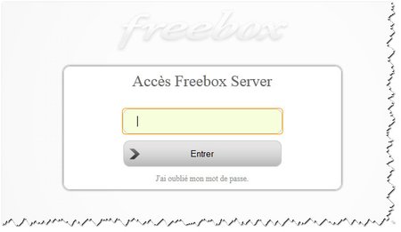

La Freebox :
Raccorder un PC directement sur la Freebox afin d'accéder à son interface Web.
Une fois votre identification effectuée cliquer sur l'onglet Réseau Locale => Mode Réseau
  • Basculer en mode routeur, valider la modification en cliquant sur modifier puis rebooter votre Freebox
  • Retourné sur l'interface de la Freebox et cliquer sur Réseau local => Serveur DHCP => Configuration
  • Configurer la plage d'adresse que vous souhaitez avoir (ex: 192.168.1.1 à 192.168.1.5) une petite marge qui vous permettra de connecter d'autres équipements futur
  • Cliquez maintenant sur "Baux statiques" et saisir l'adresse IP WAN que vous avez attribué au routeur (voir plus haut) (ex:192.168.1.1)
  • Saisir aussi son adresse MAC que vous avez récupérée et notée
  • Cliquez à présent sur Redirection de ports => DMZ et activé là (IP DMZ = celle du routeur : 192.168.1.1
